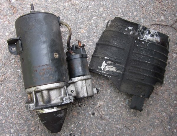

Jag fick tag på hylsnyckel med 11mm hylsa ganska snabbt och kunde lossa de 3 långa skruvarna som håller ihop startmotorn (11mm), en bult som höll fast startmotorn (11mm), samt en mutter vid kabelanslutningarna (13mm). Så nu är startmotorn bortmonterad och imorgon är tanken att ge sig på att rengöra och smörja! Bör jag öppna upp och rengöra allt som går, eller vad är relevant? vad är bäst att rengöra med; gammal tandborste, tryckluft...?
Vad är anledningen till att inte skruva ut de långa förrän allt annat är loss? kan något skadas? Jag lossade dessa först, sedan bulten och sist muttern till kabelanslutningarna... kanske inte det mest optimala, men det verkade funka...?
bifogar bild på den bortmonterade startmotorn +skyddskåpan.

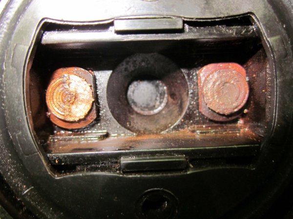

Har nu börjat plocka isär och rengöra startmotorn. Lossade ändlocket på startrelät och såhär såg kopparkontakterna ut:
Bör jag byta ut dessa innan jag sätter ihop allt och monterar tillbaka startmotorn, eller hur illa är det? var får man i sådana tag på nya sådana?

Det finns repsatser att köpa till solenoiden/startmotorn
Ingår nya kontakter , kol och vissa bultar skruvar

Nu är startmotorn åter på plats och min kära Peggy Peugeot startade lättare än någonsin! :)
Jag rengjorde och smörjde överallt jag kom åt och kopparkontakterna filade jag ner så de blev släta igen och fixade fram brickor att lägga under så de skulle nå ut lika långt som innan, blev riktigt bra! Tack för all hjälp och stöd hörrni!

Som jag skrev i inlägg nummer 5 om dessa koppar kontakterna och likaså led Opel Manta GSI av samma problem som din bil för det var exakt så urgröpt på dom kontakterna också och ibland så ville den inte alls utan bara klickade .
Efter renoveringen så startade den så lätt .
