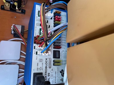

Lägg gärna in lite bilder. EBL mm.
Hur gammalt är ditt startbatteri. Kan vara kast.
Att det går att starta efter 30 min. kan bero på att båda batterierna är sammankopplade hela tiden pga att något är trasigt. Då kommer bobatteriet jämna ut startbatteriet. Backström.
Har du kollat om det finns säkringar vid pluspolen på startbatteriet.
Är elen ombyggd, tex finns det en DC/DC laddare till bodelsbatteriet.
Har du kollat att generatorn fungerar.

elen ej ombyggd vad jag vet och bodelsbatteriet laddas via EBL.
    598 KB · Visningar: 25
