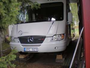

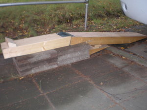

Ett litet krux som man kan stöta på när man ska komma åt generatorn är ju att det måste ske underifrån.
Om man inte har tillgång till brygga eller en rejäl lyft så kan man bygga en enkel brygga som på bilderna.
