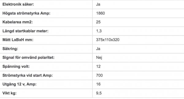

Jag skulle nog säga att det skulle räcka. Så fort startmotorn börjar snurra så minska ju ampérebehovet. Och 700 borde lätt räcka för att börja få snurr på den.
