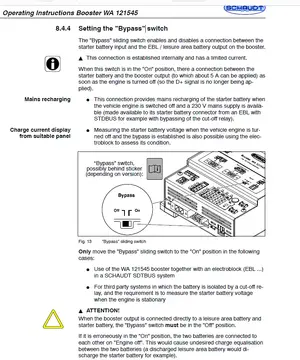

I boosterns manualen kan man läsa om en "Bypass" switch. På min står den i "Off" vilket också manualen säger att den ska göra med undantag för några situarioner. Om den felaktigt står i "On" laddar ett tomt bodelsbatteri ur startbatteriet. Jag bifogar utdrag från manualen nedan.
Kan det möjligtvis vara så att du kommit åt och ändrat till "On" på "Bypass"?
Visa bilaga 243044
Tack för förslaget, men den stog på off
