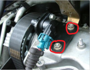

Min förra bil var en 2,8 JTD-05. Efter några år började den tjura och ville inte starta vid första försöket men gick alltid igång direkt vid det andra. Någonstans hittade jag info om att det tydligen var ett känt fel som det funnits en återkallandeåtgärd på, kamaxelgivaren behövde höjas. Så jag demonterade givaren, höjde den genom att lägga två helt vanliga planbrickor under (på fästskruvarna) innan jag återmonterade den. Sedan var problemet borta.
Jag har ev några foton liggande i en annan dator, kan leta efter dem senare.

Mats, du kan eventuellt vara veckans hjälte.
Jag googlade lite mer efter vad du skrev och sprang på detta inlägg.
Kollade mitt chassienummer och visst finns min bil med där. Jag skall genast testa om det fungerar.

Hejsan, så kul att felet fixades.
Jag tänkt bara fylla i lite om kam eller kamaxelgivaren och varför bilen går bara den väl går igång även om givaren ligger på gränsen vilket man tycker borde störa under gång ibland.
En liten nypa salt bara.... för alla styrboxar till olika bilmärken är ju inte lika men grunden verkar ändå rätt lika.
Antingen det är en bensinbil som behöver både insprut och tändgnista eller en diesel som"bara" behöver insprutningssignal så är det ju en fyrtaktare som alltså bara tänder vart annat varv på cylindrarna.
På vevaxeln, ibland på svänghjulet eller även på främre skivan så sitter givaren som ger signal var motorn är och när insprut och ev. tändgnista skall komma, vevaxelgivaren.
Men när bilen startas upp så vet inte styrboxen om vevaxelgivaren ger signal under varvet som är kompressionstakten eller varvet då utblås insugningstakten sker, för vevaxelsignalerna kommer ju varje varv. Den väntar då på kamgivarens signal som som får signal från något som går med motorns halva varvtal, alltså kamaxeln. I en bensinbil kan den givaren även sitta i tändsystemet om det finns något mekaniskt snurrande kvar bland all elektronik. Den ger en signal när ettans cylinder är i topp i kompressions/tändtakten och styrboxen vet då hur motorns läge är.
Sedan så verkar de flesta styrboxar vara så att man kan ta bort kabelanslutningen till kamgivaren och bilen fortsätter att gå utan kamgivaren. Men om man stänger av bilen så går den inte igång igen utan den signalen, och det kan förklara att även om signalen är dålig och inte kommer hela tiden, utan uteblir ibland så märker man inget så länge som bilen har startat och är igång.
Att den inte går igång även om du nöter ett tag kan bero på att det troligen ligger någon begränsning om inte signalen kommer på en gång. Om motorn snurrat X antal varv utan att kamsignalen kommer så struntar boxen i om signalen kommer men för sent, eller ev. en max starttid som gått ut.
