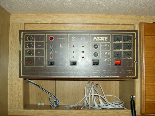

Sv: Start av vattenpumpen
Vi hade på våran Pilote 1990 huvudströmbrytaren på panelen och det är den röda längst ner till höger på bilden , när den var på så lyste ju lampan och vattenpumpen startade när det blev tryckfall i systemet = skulle det bli läckage så pumpar det tills tanken är tom .
    105,7 KB · Visningar: 11
