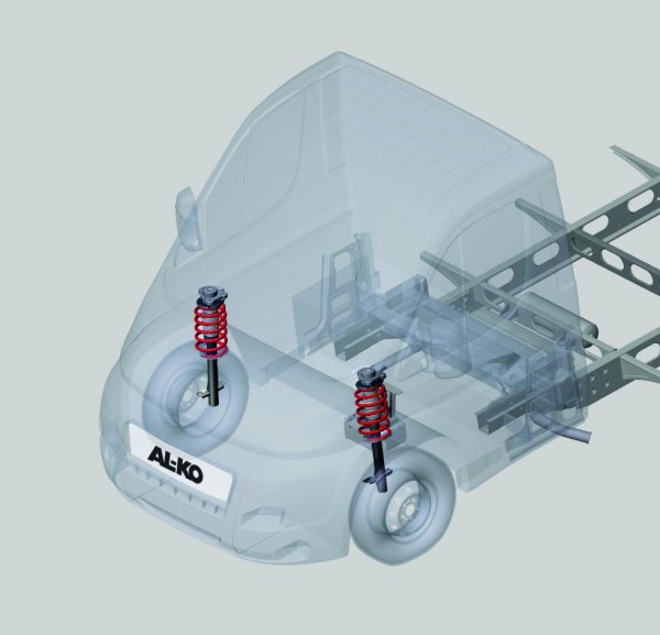

Hejsan, du syftar troligen på de nya kompletta fjäderbenen som Al-Ko har tagit fram till Ducato.
Verkar kanske onödigt dyrt, och mycket att byta på en nyare bil med fräscha fjäderben, tycker nog de flesta.
Det blir nog inte mycket sämre om man "bara" köper ett par nya förstärkta fjädrar för ett par tusenlappar och klämmer dit i de gamla fjäderbenen i stället.
M.v.h. JANKRO.
Visa bilaga 99963
M.v.h. JANKRO.
Vi har bytt fjäderben på vår bil och det blev en väldig skillnad, kan inte säga om det blir någon skillnad på en mindre bil men på vår var det värt pengarna i alla fall, dels blev den högre fram och fick mycket bättre väghållning. Se mer på denna länk.

Även vi har nya alcostötdämpare stor skillnad värt mellanskillnaden mot förstärkta fjädrar

Det er ikke bare støtdemping i de demperene, det finnes en hjelpe luftfjæring som pumpes opp av fjæringen under kjøring.

Har inte sett att det finns till framvagnen, Al-Ko ACS har inte den funktionen, dock finns det till bakaxeln och heter då ALC
Har själv monterat ACS och är mer än nöjd.

Hej. Provade ni med enbart förstärkta fjädrar på orginalbenen först och blev missnöjda med resultatet, innan ni monterade en Al-Ko sats.

Nej det gjorde vi inte, det var inte aktuellt, hade fått tips från andra att det gjorde stor skillnad med Alko,s fjäderben vilket också stämde.
