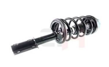

Bara så du har något referenspris att gå efter så kostar kompletta nya gastrycksfjäderben med monterade nya fjädrar och övre lagring bara att byta ut till, styvt 3000:-/st. med gratis frakt på eftermarknaden i de mer seriösa butikerna.
Det står inte vilken bil du har men antar att det är en Fiat Ducato -98. Det har väl troligen inte varit förstärkta fjädrar på den tills nu så friska original borde duga även i framtiden?
Ps. Det verkar vara en brytpunkt på lite olika fjäderben just i mitten på 1998, men de flesta går från -95 til -02

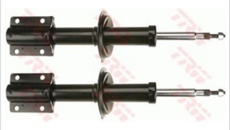

Hejsan, jag tittade bara runt lite snabbt och hittade kompletta som lite referenspris på delarna bara, för budet på 30.000:- totalt ?? Tror det bl. a. var GH som verkar sälja rätt mycket nu för tiden. I våras så ringde en gammal kompis med samma problem och då blev det en kartong lösa delar, men inte dyrare det heller.
Kollade bara lite nu på kladdlappen för minnet släpper prisbilden men...
Enbart benen av fabrikat Magneti Marelli, TRW, Monroe och Sachs kostade bara mellan 800:- till 1300:- Lesjöforsfjädrar till dem 650:- och lite fjäderbenslagringar m.m. några hundringar.
Jag tror han köpte Monroe och Lesjöfors samt allt det andra utan namn för under den summan som kompletta kostar så det var bara en ungefärlig summa om man handlar själv, vilket tyvärr inte är så lätt för alla, men man har ju alternativet på en del firmor att kryssa i att de skall kolla så det stämmer med bilen om man hittar någon som tycker det är ok. med bara montering om man kommer med egna delar.

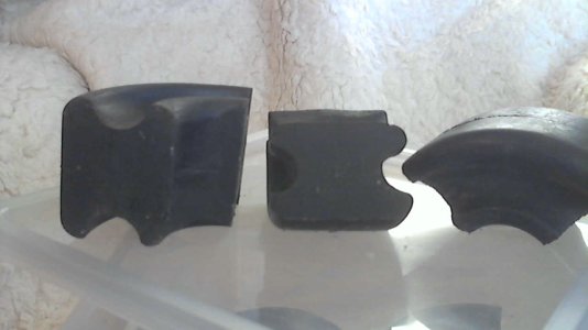

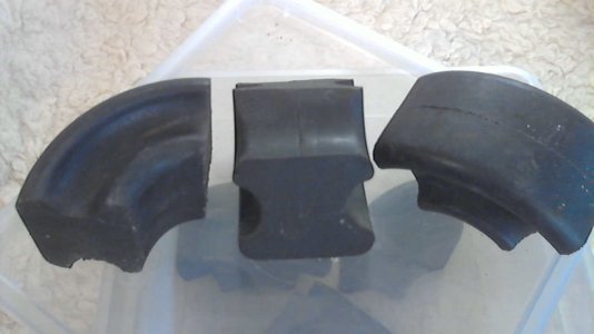

hej
Jag hade som du gummiklossar på mersan. mersan är skrotad men gummiklossarna 6 st är kvar. Vill du betala frakt för dom skickar jag

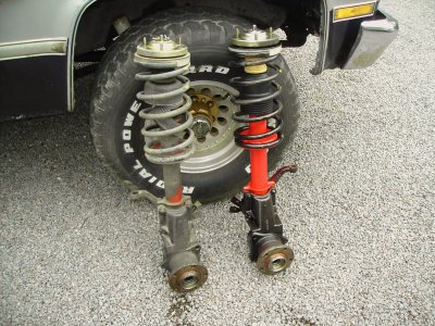

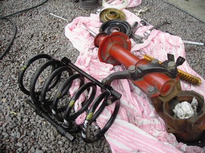

Ja, det man reagerar mest på är ju prisidén 30.000:- för bytet, men troligen/förhoppningsvis då inräknat fjäderben till mångdubbla priser och också förhoppningsvis lite mer nya delar.
Tyvärr så skulle det innebära att om man skulle behöva byta ut trasiga damasker i fjäderbenen som är lika mycket jobb, så skulle arbetskostnaden vara typ 20.000:-.
Fjäderbenen är till en Ducato och inte till Dunderklumpen de lutar sig mot :p. Men färgen på både benet och fjädern på den sönderplockade är bara tvättad och faktiskt original från det bilen var ny. (Aldrig vinterkörd.) Men nu är det nog mer än tio år sedan bilderna togs.
