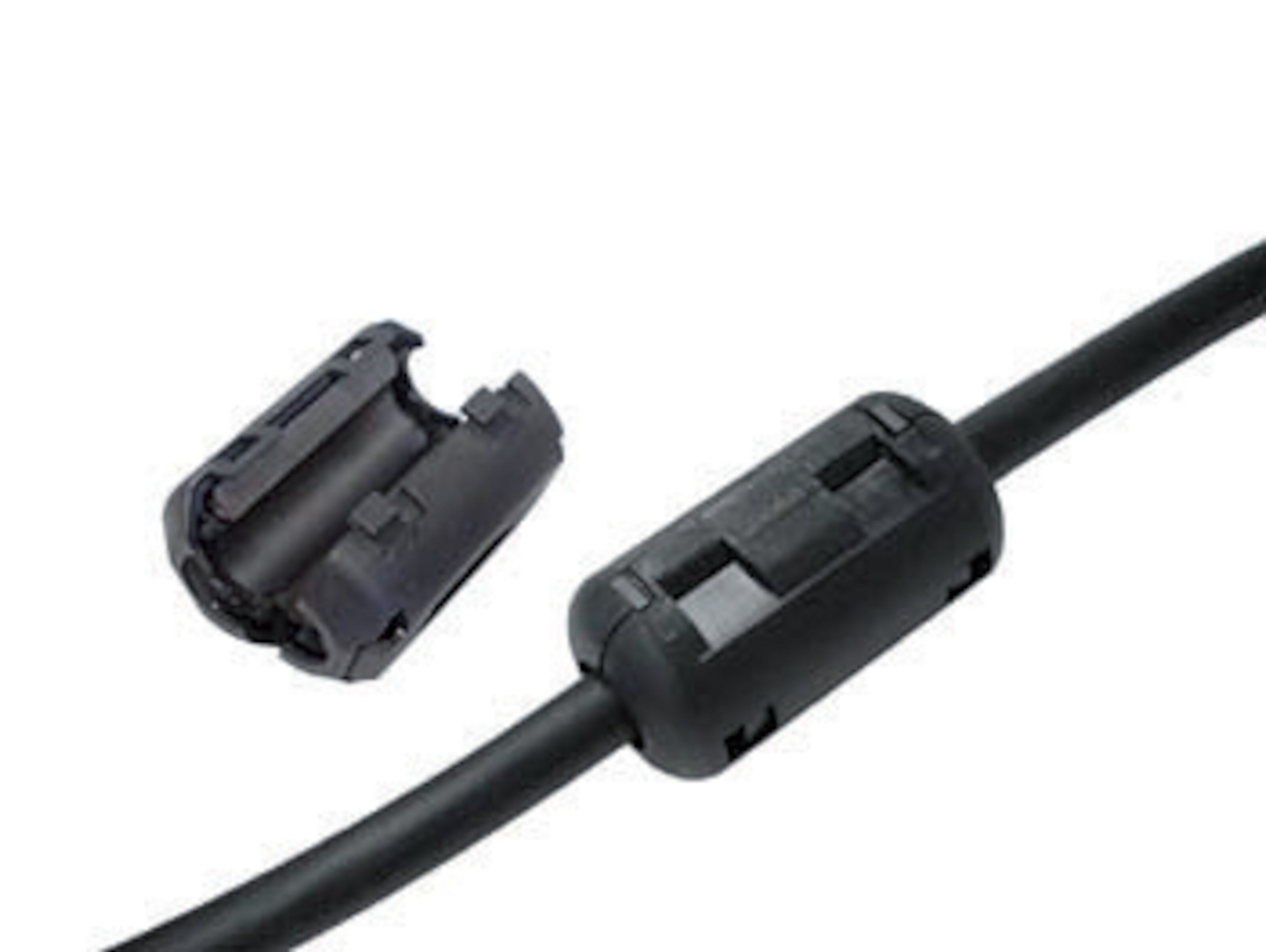

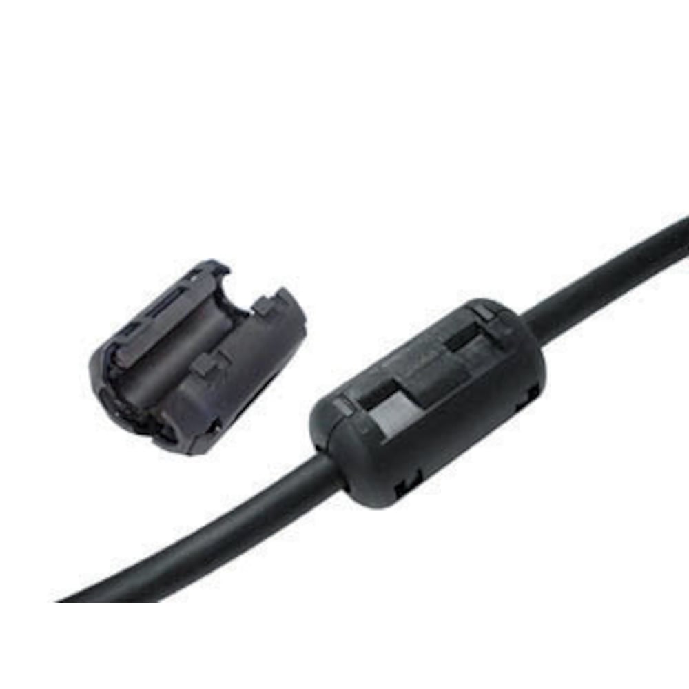

Kom idag underfund med vad som orsakar ibland "vågorna" i bilden på dvr skärmen.... Det är motorn på kinavärmaren :(
Så nu undrar jag skall jag "avstöra" motorn (vilket nog är det vanligaste) men kanske svårt.... Kan jag skapa störningsfri el till andra 12v prylar.? Eller måste det gå via motorn.? Om ej hur fixar jag då störningsfri 12v el?

Jag har haft samma problem med vissa andra produkter som ljudanläggningar och displayer i bilar gällande oljud och vågor på display..
Avskärma matningen med vulktape eller flytta kablarna så dom inte kommer i kontakt med andra strömkablar. Byt matar kontakt till en annan så dom inte ligger på samma slinga.

Se först och främst till att värmaren är riktigt jordad, dra gärna en extra grov kabel även om den redan sitter mot chassiet. Sedan kan du som Weckman skriver skärma av kablarna, men använd inte vulktape utan EMC tape. Sedan finns det givetvis möjlighet att sätta på ett filter som Bäckis skriver. Hjälper inte ett standarfilter från bilstereobutiken får du lov att titta på signalen med ett oscilloscope så att du får reda på vilken eller vilka övertoner som behöver dödas.
