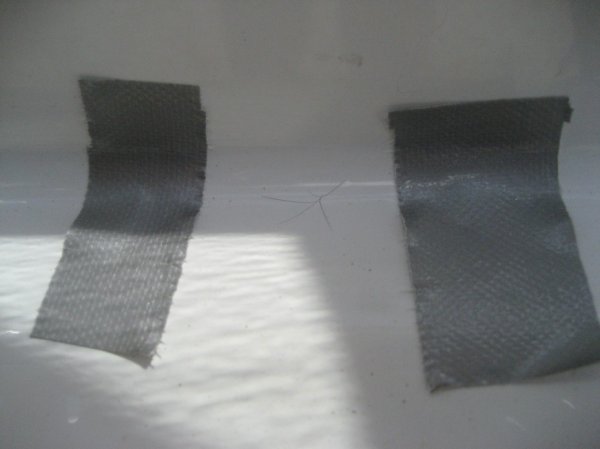

Ja dessvärre finns små stjärnformiga sprickor på vår Hobby i plasten på höger sida framtill vid skarven mellan plåten bakom bildörren och plasten samt baktill i plasten över nummerskylten. Det verkar som någon form av spänningar i den hårda plasten ... kanske rörelserna i karossen framkaller dessa. Inte så kul!
På vår bil ett garantiärende.
Roadglider
    83,8 KB · Visningar: 47

Hej, den stjärnformiga sprickbilden tyder på en åverkan via slag mer än stress.
Troligen bara en ytlig skada.

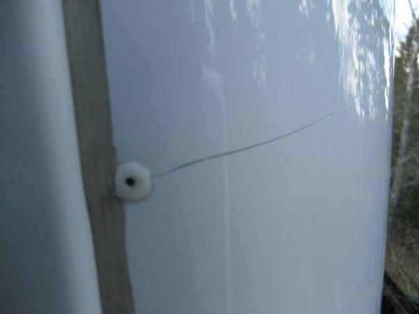

Håller med det verkar som en slagskada innifrån. Känns även som en liten förhöjning i centrum av sprickan. Denna måste då ha funnits sedan tillverkningen, då den ligger högt upp med innre bakväggen bakom. Eller om något trycker på plasten bakifrån och rörelserna orsakat skadan. Kanske bara inte upptäckt den tidigare.
Den lilla sprickan vid dörren tror jag beror på att plasten ligger an mot den hårda plåten på hytten och uppkommit vid rörelser i karossen.
Erbjuden att få det fixat på garantin, men kanske en lagning kommer att synas mer än sprickorna, som inte verkar breda ut sig.
Roadglider
    1,7 MB · Visningar: 19

Sprickor i gelcoaten är relativt lätta att laga men orsaken förutom de som är nämda tidigare kan även var ett för tjockt skikt gelcoat på glasfiberlaminatet som då gärna spricker vid relativt liten rörelse.

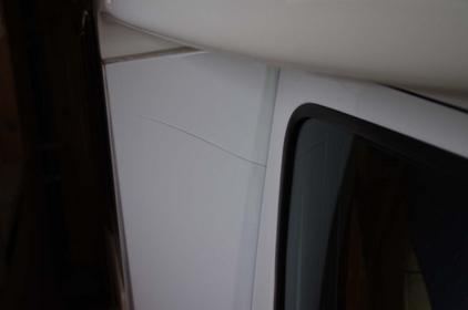

Har också råkat ut för sprickor på vår Hobby, dels bakom höger dörr men även bakljusrampen. Har fått båda utbytta på garantin men man är ju lite rädd att det ska uppstå fler sprickor efter det att garanti-tiden gått ut.
    6 KB · Visningar: 16

Slike sprekker ut fra skruer er oftest en følge av uforsiktig montering.
Det er enkelt å bruke selvborrende skruer uten å forborre plasten, men ved litt endring av temperatur så utvider plast og stål seg forskjellig og sprekker oppstår. Reklamasjonene av denne grunn koster fabrikkene store summer så vi må regne med at de lærer å gjøre den lille ekstra jobben.

Gick ut och kollade husbilen efter Knuts senaste inlägg. Ser då att den tidigare lilla sprickan uppe till höger under den igenfyllda dropplisten blivit större än på tidigare bild. Infästningen av plasten mot karossen är gjord med popnnitar. Vid de två översta har det blivit små cirkelrunda sprickor, som nog beror på att även dessa nitar är för hårt ansatta eller att hålet i plasten utsatts för krafter från rörelser i karossen.
Att sprickorna kommer högt upp fram månne beror på att vridningen och påkänningen blir större på längre avstånd från chassits rörelser, som väl är störst baktill. Det blir väl någon form av ökat vridmoment???
Fjädringen baktill är ju dessutom i det närmaste obefintlig, då bakaxeln även utan last vilar direkt på genomslagslagsgummit. Detta måste rimligen öka påfrestningarna på påbyggnaden.
Har påtalat dessa sprickor före garantitidens utgång, men håller med Håkand att det inger oro för vad som händer framöver.

Problem med sprickor på utvendige plastdetaljer oppstår ved frost grunnet manglende opborring av hullene i plasten før montering. Det vanlige er at fabrikkene benytter selvborrende skruver. Dette fører til spenninger i området rundt hullet og mer forskjellig termisk utvidelse på skruv og plast sammen med øket stivhet av plasten i kaldt vær fører til sprikkorna. Dessverre noe som forekommer på svært mange biler, noen fabrikker dekker utbyttet av delene andre ikke. På noen er det en del av en utvidet tetthetsgaranti som da gjerne er koblet til årlig kontroll på merkeverksted og loggføring hos fabrikken av kontrollene og evt. funn - fukt og sprickor. Noen plastdetaljer har med tetthet - andre er rent pynt.
Hva som gjelder for hvert enkelt merke har jeg ikke oversikt over, men ta kontakt med de som leverte bilen ny.

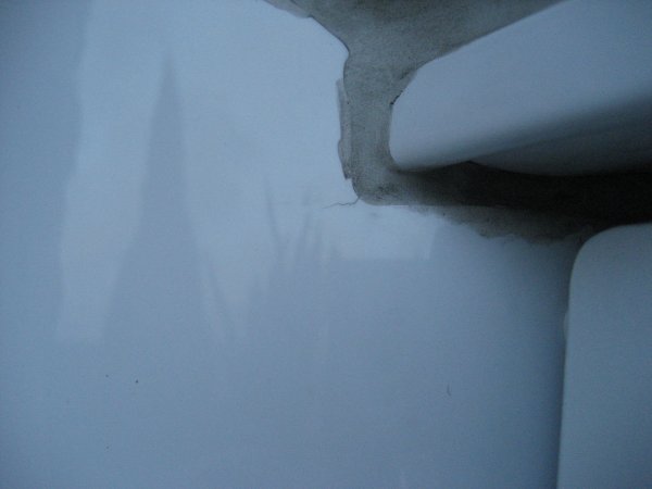

Kan komplettera mina tidigare bilder, med en ny liten överraskning så här till påsk.
En genomgående spricka bakom vänster dörr.
Säkert spänningar från niten och att sidorna på husbilen är något rundade.
Har tid för garantibyte av båda sidorna nu efter påsk. Inget kul jobb, då delar av inredningen måste demonteras.
Frågan är om utbytet håller framöver???
