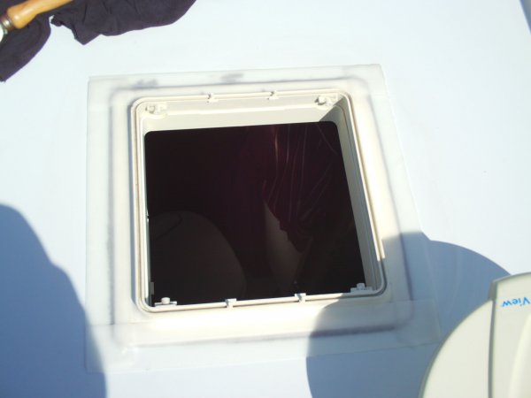

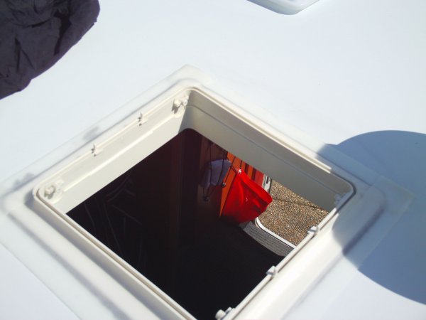

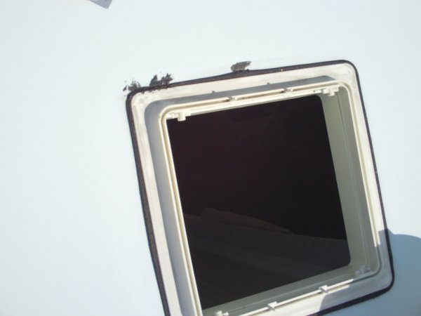

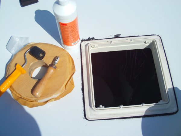

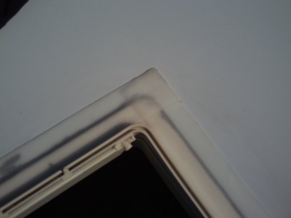

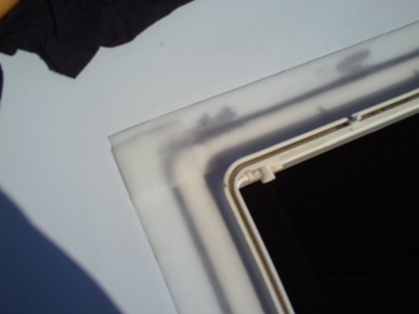

Nu har jag själv testat tejpen vid reparation av en "mindre vacker" fog för en taklucka. Det var inga svårigheter efter att man rengjort med tvättsprit. Det svåraste var att få lossat en hörn av täckpapperet som skall dragas av från tejpen efter att den är monterad. Bifogar några bilder.
