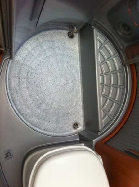

Så nu är det bara att ta det lugnt och njuta av dagen.... min lösning för stunden blev .... lite crazzy glue över sprickorna.... så får vi hoppas att det håller tills det nya golvet kommer..... Jag vet hur ena sprickan, den uppe i hörnet på fotot kom till.... jag använde duschen..... och råkade tappa schampoflaskan.... Som jag ser det så är ju mycket av det material som husbilstillverkarna sätter in i husbilen....tydligen... INTE TILL FÖR ATT ANVÄNDAS.... :swoon:... tydligen så har husbilstillverkarna inte heller lyssnat på Povel Ramel.... var är tvålen broder.....för att tappa tvålen i en husbilsdusch kan få katastrofala följder...

Kan det finnas någon som gör liknande arbeten i Sverige.? Vi har en Hobby där vi upptäckt en större spricka (hål) och några mindre.... Usch....... skulle vilja få till denna lösning om möjligt.
