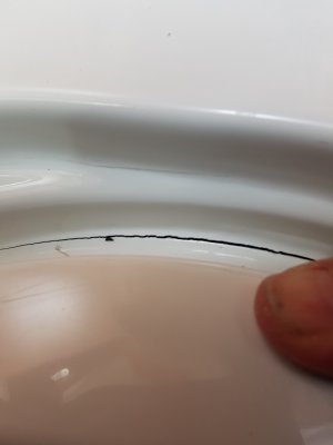

Spricka i duschgolvets kant mot väggen
  • Startad av Startad av F.d. 58231
  • Startdatum Startdatum
Hade en liknande spricka dock bara 4-6cm. Tog sika & med en smala slang på pipen t sikan tröck jag in så mycket som fick plats "under golvet" via sprickan. Verkar hålla. Bara duschat 3-5 ggr sedan lagningen...
Du kan säkert laga skadan med epoxy och glasfiberarmering.... Men har vatten läggt ut under golvet finns det stora risker att du får röta i undergolvet... Lycka till
Jeg har haft en tilsvarende sprække på en Elnagh Prince 581 fra 2011. Den opstod fordi bruserbunden ikke var understøttet korrekt.
Der var kun at demontere alle bruservæggene, så jeg kunne får bunden ud så den kunne erstattes med en ny. Det var svært, da der var brugt voldsomt meget lim. Jeg lavede en ordentlig understøtning inden jeg monterede den nye bund.
Heldigvis opdagede jeg hurtigt revnen, så der nåede ikke at komme fugtskader, iden jeg fik bruserbunden udskiftet.
I Underlaget till duschgolvet var det för stora hål vid de 2 golvsilar som sitter för avlopp från duschen,
vid den andra reparationen förstärktes golvet så nu går det faktiskt att gå på golvet utan att det sviktar.
