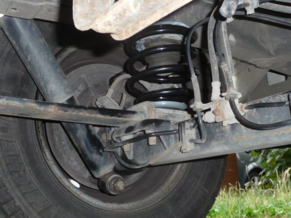

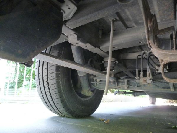

På "min" verkstad i Portugal gav de mej rådet att skaffa dubbla bladfjädrar bak eftersom "krökningen" som var från början var borta.
Här i Tyskland visade det sej att det skulle bli billigare och lättare att byta till en spiral. (tog bara 1 timme med rökpaus)
Bakändan har höjts och bilen känns stadilare.

F.d. 5106
Sv: Spiral bak på "plåtis"
Ser aldeles förträffligt ut :rolleyes:
Nja...... Bytte gjorde dom inte, bladfjädern sitter ju kvar så nu har du "dubbelfjädrat".;)
Bladfjädern går inte att ta bort eftersom den fixerar bakaxeln.
F.d. 28145
Bytet var: i stället för dubbel bladfjäder blev det en spiral.
Eftersom jag är kvinna har jag lite svårt med det teckniska språket
F.d. 28145
Är det verkligen ingen mer än jag som haft problem med bladfjädern på en "plåtis"???
Har kollat hos handlare som haft "plåtisar" inne och bladfjädern har varit helt horisontal.
Slottet blev mycket stabilare efter att spiralen kom dit. Trodde varje gång jag klev in att bilen skulle välta. Har inte den känslan numera.
