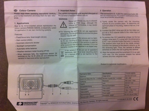

Till mitt bygge Ambulansen, finns tråd i rubriken bygga och renovera, tänkte jag montera en skärm samt 2 backkameror.
Själva skärmen samt en av kamerorna har jag haft liggande sen annat projekt som stöp bl.a. grund av krångel med upplönsning. Den andra kameran har legat ett tag den med men av annat fabrikat.

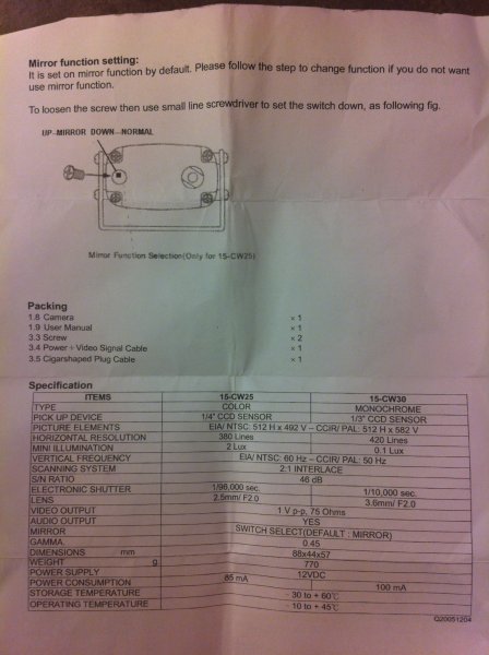

Mitt problem är att jag inte får bilden spegelvänd. Båda kamerorna ger en "rätt"vänd bild som stämmer om man riktar kameran framåt men riktas den bakåt så syns de som finns till höger om bilen i skärmens vänstra sida o.s.v.
Det som jag inte förstår, eller kanske missförstår, är att det i den rätt knapphändiga dokumentationen som följt med framgår att kamerorna skall ge en "mirror inverted" bild?
Se bifogade bilder av medföljande dokumentation. Obs den ena kameran skall finnas i 2 utfäranden, en med möljighet att välja spegelvänd eller inte, den jag har saknar denna omkopplare. Kamera nummer 2 har inga reglage.

Svårt att läsa, men det står att det går att spegelvända. Du får nog gå in i kamerans meny för att komma vidare.

Enligt anvisningen levereras den i "mirror mode" =spegelvänt så den bör ju fungera direkt? verkar gälla bägge kamerorna! :msn_laugh:

Som Montreal säger så påstås de levereras i mirror mode.
Den ena, från Monacor, verkar ej vara möjlig at ställa om och det samma gälller även den andra då den är den svartvita varianten som ej har möjlighet att ställa om (15-CW30)
Har skickat en mailfråga till monacor får vi se vad dom svarar.
Den andra minns jag inte var jag köpte ifrån, var nån firma på nätet.
m.v.h. Pontus

Hej ! om du kollar bak på kameran så ska det finnas en skruv tar du bort denna så finns det en knapp under för att skifta håll eller så finns det två skruvar då byter du platts på dom en skruv är korttare och en är längre det är för att hålla in en knapp eller alt att den ska vara ute
Lycka till Klas

Hej Klas.
På den ena av mina 2 kameror finns en skruv på baksidan. Men denna kamera finns i 2 versioner Färgvariant som heter 15CW25 och en svart-vit som heter 15CW30.
Den svartvita jag har har tyvärr inte någon omkopplare bakom skruven.
Den beskrivs dock som en car back wiev kamera så den borde vara för spegelvänd bild och ej möjlig att ställa om till annan visning.
På den andra kameran har jag inte sett någon skruv eller liknande och det är ej heller beskrivet i papieren.
Får se om jag får nåt svar från leverantören ang. kamera nr 2.

Han nu provat den nya kameran som kom med posten igår.
Och kors i taket så blev det en korrekt spegelvänd bild !!!!!!!!!!
Man frågar sig nu hur stor är risken att två olika backkameror från olika leverantörer skall ha samma fel?
Sak samma, nu har jag en fungerande kamera och kommer köpa en till som skall riktas ned mot dragkroken.
