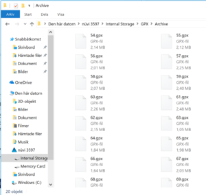

I mappen GPX i din Garmin hittar du mapparna "Current gpx" och archive
Current gpx är den aktuella filen din garmin sparar till och i arkivet hittar du de äldre gpx-filerna:

Jodå, men det är ju inte helt självklart vad t.ex. "60.gpx" är för något och vilken info som finns i den. Det man skulle önska vore filnamn som åtminstone liknade dom spår-namn och POI-namn man ser i BaseCamps lista över navigatorns innehåll.
F.ö. har jag med iExplorer kunnat leta i och se filsystemet i en iPad. Men jag tycker nog ändå att både Apple, Garmin och andra gör livet onödigt komplicerat i många fall.

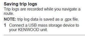

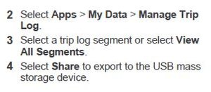

Kenwood använder tydligen Garmins mjukvara för navigation. Efter att ha letat lite i en Kenwood-manual (inte nödvändigtvis den du har) så hittade jag det här:
I den manual jag hittade står det på sidan 10.
På det här sättet, om det funkar, så får du ut trippdata i gpx-format. GPX är inte oläsligt (GPX är ett s.k. XML-schema och är i grunden strukturerad text) med t.ex. Wordpad, men lite bökigt att få ut det data man är intresserad av. Med Garmin BaseCamp kan man importera gpx-filer och se data grafiskt i en kartbild (det går att ha samma karta i BaseCamp som i navigatorn) och dessutom kan du exportera filerna i andra format än GPX. T.ex. som text eller CSV som man sedan kan jobba med i t.ex. Excel. Det finns också filkonverterare på nätet som kan göra om GPX till format som passar t.ex. Google maps.

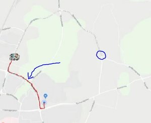

Det jag är ute efter är att kunna använda den loggade vägen jag kört och sedan lägga över det i ett annat program för att göra en video med bilder och videoklipp. Tror det är enklast om man kan ta den loggen direkt och göra så att den körda sträckan kan visas som en animation med en åkande husbil på.
Har gjort ett litet första försök vet inte om den filen går att ladda ner hit den blir ju ganska stor.
Får nog klippa ut från skärmen och visa på det viset. Det jag vill komma fram till är det blåa pilen visar och att vid slutpunkten blå ring där lägga in passande bilder eller video,varför inte text med plats och annat.
Det här skall ju tas som första test. Start punkt kan också innehålla information och annat.

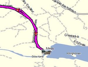

I BaseCamp kan man lägga in något de kallar för "Geotaggade Foton". Video kan man undra över men jpg-bilder funkar. Det går ut på att programmet matchar tidsstämpeln i bilden mot en tid i ett spår (track) och lägger in bilden i kartbilden vid den aktuella tiden. Jag gjorde ett försök och det blev så här:
Om man dubbeklickar på den infällda minibilden (vid Mem i kartbilden) kommer den upp i full storlek i ett eget fönster.

Lite åt det hållet du beskriver.
Det jag funderar över är på följande sätt.
Jag kör en sträcka från A till B under färden gör jag vissa stopp i form av intressanta platser där jag fotar , filmar eller drönar vilket ju är filmning det med. Dessa vill jag lägga in i mitt program inkl en karta med färdväg där husbilen lämnar ett spår efter sig, vid dessa platser under resan kommer jag att lägga upp bilder och videos från stoppet, inkl namn på platsen. Rutten som skapas i base Map Garmin skall jag ha som grund för detta. Jag tar BM kartan och flyttar över den till ett redigeringsprogram där jag gör färdvägen transparant för att senare lägga till färg på spåret. Jag kan ju använda som husbil en bild av min egen eller som på bilden ovan en Cartoon . Jag gjorde en liten video över vår resa i november över till Hawaii där jag experimenterat med ljudfiler där kaptenen och kabinpersonalen ratar till passagerarna med information före start och före landning. Det här är en liten grej som jag pular på med.
