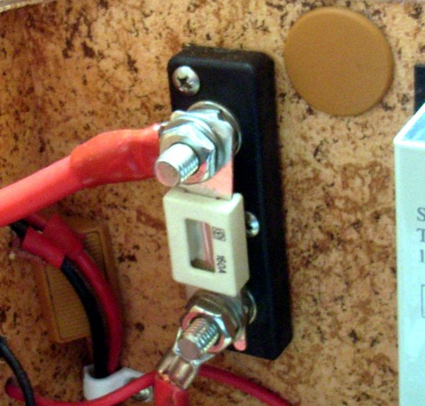

Här kommer förslag på lämplig säkring för mycket höga strömuttag.
Inköpt www.hjertmans.se
    187,9 KB · Visningar: 5
Sv: Spänningsomvandlare
Visst men Invertern kräver nog denna storlek på säkring, om man vill vara på den säkra sidan.:wink:
