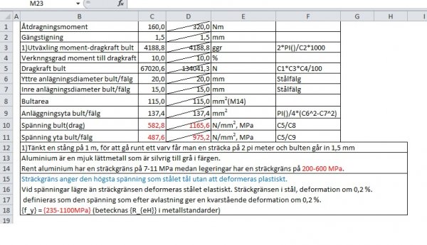

Tur att de satt löst och att det ordnade upp sig. Aluminium expanderar mer än stål. Drar du får hårt kan hjulbulten helt enkelt gå av. Lösa muttrar är bättre än hjulbultar som går av, de lösa muttrarna märker du antagligen av innan det är för sent (det lever och far).
Hur många verkstäder drar med momentnyckel och hur många Nm ska det vara? 130 Nm?
Undrar också hur många nm man skall dra åt med? Knut nämner 290-350 nm på sin bil, på min personbil skall det vara 90nm. Vem vet?
    162 KB · Visningar: 22
