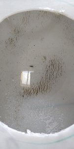

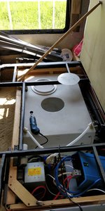

Här är några bilder från dagens vattentankshåltagning, den tanken är aldrig rengjord...

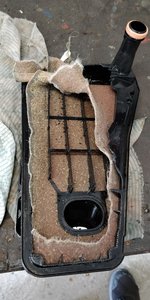

Samt Automatlådans disikerade filter, en del märkfärg i filtret från fabriken sedan lådan var ny.

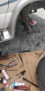

Framhjuls lager samt tätningar just nu, var tvungen att ta smörgåstårtspaus ;)

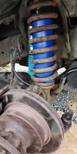

Luftdämpare och bromsar efter lagren. Haft problem med att victron 100/50 mppt slår av, gnäller på överspänning, 100.02V snacka om känslig. fick lägga två solpaneler i paralell men i serie med de andra för att få mer spänningen... ;)

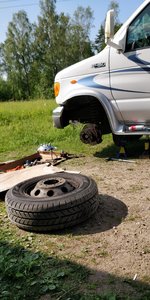

Många mindre väl valda ord just nu... (anfekta & Anamma)
Tre bultar som gick rakt av när jag la fläsket bakom ringnyckeln.. Nedre och övre stötdämpar fästen (Svetsasde i ramen) samt hållaren till fjädern. Borrar just nu för att sätta genomgående maskinbult... hoppades på att hinna med båda framhjulen idag, men då lär det bli sent... vi får se hur det går..

22:20 gav jag upp.... Myggen äter mig och solen går ner. Fortfarande strul... När jag rev ner allt tidigare så pressade jag tillbaka kolvarna i bromsoken.. Och funderade inte mer på det....
när jag monterat ny dämpare, ny luftfjädring, nya lager i skivbromsen.. då är det dags att montera de nya beläggen. Inser att kolvarna inte gått hela vägen tillbaka. Pressar dem igen, inget händer. Jag lägger i mina nya klossar samt de gamla och trycker ut dem med bromspedalen.
Ser att tätningarna är trasiga runt kolvarna, men knapps någon rost. Har nu polerat dem med fint sandpapper i 4H, nu fungerar det nästa. Forts i morgon, nu ska jag jaga nya bromsok till bilen. Dålig kvalitet då bilen bara gått 7000mil...

Slipade till kolvarna på bromsoket så att de löper som de ska. Efter att ha läst en del på nätet gällande Fords bromsok och liknande problem jag har med mitt, så beställde jag 4-nya. Därav väntar jag med att spola och byta bromsvätska tills jag får dem nästa vecka. 2900:- från Amerikat med tull o frakt för 4st. Helt ok enligt mig. Skall beställa renoveringssatser för mina så kan jag fixa dem när jag har tid. Därefter behåller jag dem som utbytes ok då de är väldigt känsliga enligt vad jag läst mig till.

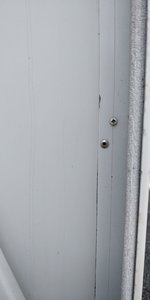

Det tog till lunch tid innan jag kunde ta en test runda och se att allt var ok. Därefter bytte jag tätningarna på "slideout-rooom" då de gamla var kassa, och jag vill förebygga framtida fuktskador, se bilderna så förstår ni.
Jag tömde vattentanken, blandade till två hinkar citronsyra ~1,4 i PH. slog detta i tanken och fyllde systemet. lät det sitta några timmar medans jag fixade de nya tätningarna på "slideout-room". Jag spolade med jämna mellanrum o kollade ph värdet, I tanken 1.64 och i Kranen 2,02. vilket visar att det fanns en del kalk i värmare och slangar. Därefter tömde jag tanken och torkade ur med en mjuk svamp, aldrig sett så mycket skräp o particklar som inte borde vara i en vattentank. Filtret till pumpen var helt igensatt efter min syratvätt. Men nu är allt rent och spolat med färskvatten. Funderar på en 50ppm Klorinering.. men det tar jag nog om några dagar ;) (US PH för sanering av färskvatten system anger 50ppm i 8h).

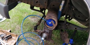

Bilden.. Luft bälg i fjädrarna.. Gör att jag kan balansera bilen till en viss del, märker att jag lutar lite när jag kör ut "slidsen" så med en kompressor, ett gäng solenoider och reläer så kommer jag kunna manövrera det från förarplats via en touchkontroll (inte färdigt byggt ännu, men snart).

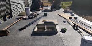

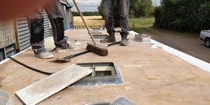

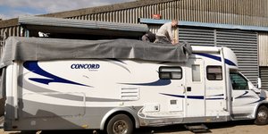

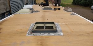

I Morgon är det dags för byte av taket på min RV. Amerikanska bilar har ofta gummitak, vilket fungerar bra i 5-10år. men mitt är äldre (fortfarande tätt) så jag har köpt ett nytt för 5500:- som mina vänner skall hjälpa mig att byta i morgon. Förhoppningsvis kommer det lite bilder här på jobbet i morgon :)

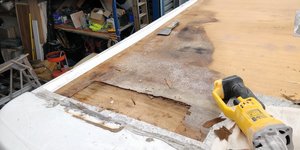

Jag vet en fuktskada som också skall repareras (där den skrotade oyster parabolen vad skruvad) i taket. det blir att fräsa och byta en del av taket. Tur man har proffs byggare som vänner som fixar det :)

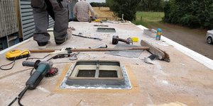

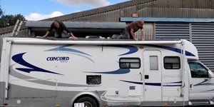

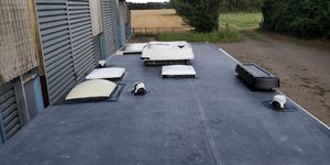

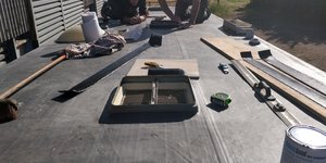

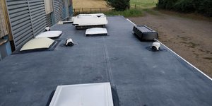

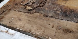

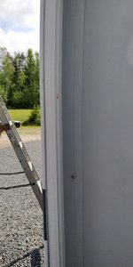

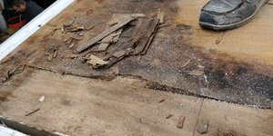

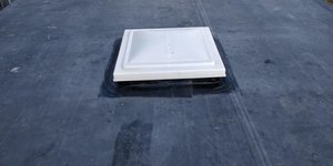

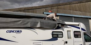

Då var taket bytt..
det tog två dagar att fixa då vi hittade ytterligare en vattenskada. (kostnad 6500:)
Dock inte så allvarlig, men behövde fixas i vilket fall.
Som ni ser på bilderna så var det på Barbord aktra delen som vatten sipprat in. Översta delen av plywooden var skadad och utbytt. nu är det inga skruvar eller andra genomförningar i taket, endast gummi och vulkat gummi runt ventiler och ventilatorer för tankarna.
Kåpan för AC:n är slut och ny (Svart) beställd, samt ventilationsskyddden från tankarna (också svarta)
