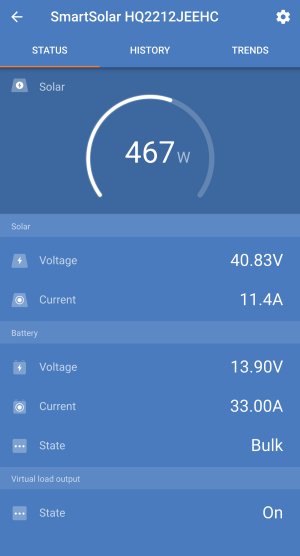

Hej,
Om du kan trolla bort den vita ventilen så skulle jag satsa på en stor panel med lite mer volt…
Jag har en Trina Solar 420W i kombination med Victron mppt som ger bra med energi.
Panelen är 113x176…så det borde du få plats med…
Som bäst har jag fått in 33 amp
// Klasse
    489,5 KB · Visningar: 12
