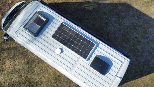

Tjena!
Vi har en plåtis som vi har 190w solpanel från Sunlux på som inte räcker till för att vi ska bli oberoende av el.
I bilen finns en kompressorkyl som drar 400-600wh beroende på temperatur. Totalt kanske vi gör av med 900-100wh när vi bor i bilen.
Målet är att kunna stå off-grid under längre perioder i SE på sommarhalvåret och kanske spanien på vinterhalvåret. Har via en "app" räknat ut att vi behöver 350-400w på taket för att lösa det.
Vet ni någon firma (gärna nära Jönköping men inte 100% nödvändigt) som är duktiga på att hitta lösningar för det. Som ni ser på skissen kommer det bli lite lurigt, speciellt med tanke på befintlig panel men vi är beredda att investera i detta och även byta bort befintlig panel helt.
Tack på förhand!

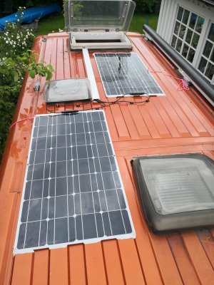

Har inget direkt tips men mer en reflektion: det är trångt på plåtis-taken. Fick själv "skohorna" lite för 2st 100 wattare. Frågan om 400w eller mer ryms? Återkoppla gärna hur det går.

De marina böjbara solcellerna på T68s bild är bra och finns i olika storlekar, man kan lägga ett ok pussel med dem och sen sätta fast dem med sikaflex på taket så slipper man göra hål för ifästning.
Nackdelen är att de blir varma när solen lyser på och om de är limmade på taket så leder de värmen ner i taket. Ska man stå mycket i spansk sol utan AC så ska man nog fundera på att ha sina solceller med en luftspalt mellan solcellen och taket.

Tror du får byta till större bil med mer takyta

Hej Fredrik, efter att ha tittat på din bild får du följande förslag från mig. Köp en till likadan panel och sätt båda på tvären mellan takluckorna, lite mer jobb med att flytta den befintliga men det är det värt.
Se till att du har tillräckligt grov kabel ner till regulatorn, minst 4mm2.
Satsa på en bra regulator, jag har bra erfarenheter av Victrons produkter och föreslår en SmartSolar 30/100 med bluetooth.
Komplettera med en lös hopvikbar panel på 100-120W som du kan rikta optimalt mot solen med möjlighet att parallellkoppla med dom på taket, använd gärna Anderson-kopplingar till detta så blir det en säker lösning. Den hopvikbar kommer att ge ett bra tillskott på vår och höst när solen står lite lägre.

Jag har också funderat på det men tänker att det är en risk att sätta på tvären då det borde bli mycket "lyftkraft" när man kör?

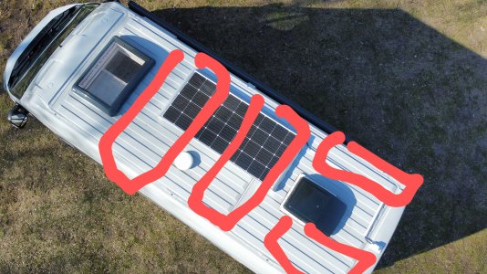

Typ så här borde det gå att få in 2st större, samt 2st mindre paneler.

Det finns raka fästena av samma typ som man kan sätta på långsidorna. Eftersom du har markisen på sidan har du också möjlighet att med hjälp av fästpunkterna i taket bygga ett skensystem / takräcke som bas för dina paneler. Så gjorde jag på min första plåtis.
