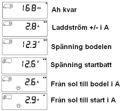

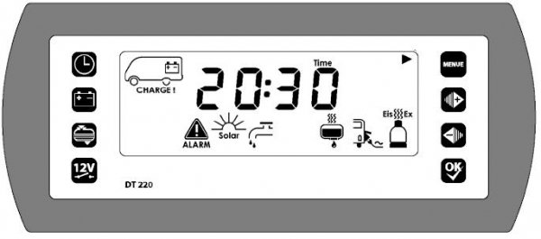

Jag är en ganska nybliven husbilsägare, Adria Supreme 2014 års modell. Vi är friluftsmänniskor så vi är ute mycket, undviker campingar, ställplatser ibland men mest friparkering med vakt av husbil (gillar det uttrycket). Därför är man lite mer beroende av alternativa energikällor fast i ärlighetens namn så klarar vi oss ganska länge på 2*95 Ah. Jag gillar tekniken så jag har börjat titta på solpaneler. Återförsäljaren av husbilen erbjuder paneler med montering till hutlösa priser och de kör bara in det som ren laddning. EBL Nordelletronica NE237 tillsammans med t ex Votronic MPPT 250 Duo Digital erbjuder en del tekniska finesser om man har en AES kyl. Det går att koppla in regulator strömmen direkt till EBL om inte strömmen är för stor för då blir det till att koppla direkt till batterierna fast då behöver man en extern panel för att hålla koll på laddströmmarna. Nu till min lilla undran. För att styra kylskåpet så måste man koppla in signalen från regulatorn till kylskåpet S+ för att det ska fungera. Plinten lär finnas på baksidan av kylskåpet. Går det att nå detta via ventilationsgallret eller måste man lyfta ut skåpet??
