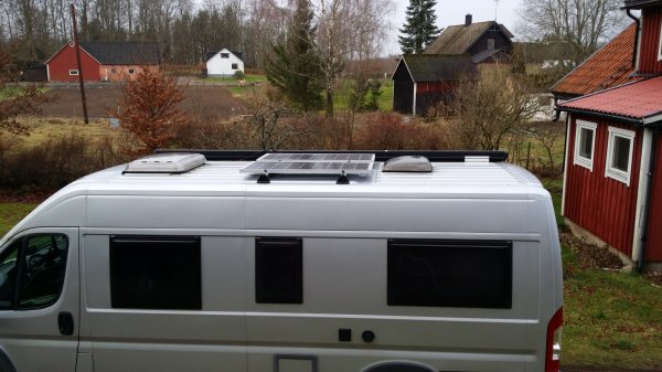

Jag håller på och monterar solpaneler på min Pössl Roadcruiser och behöver lite tips.
Vilken är smidigaste vägen från taket till regulatorn, jag har tänkt placera regulatorn bakom passagerarstolen? Jag vill ju inte riva mer inredning än nödvändigt :D
Solpanelerna monterade jag på takbågar från Worksystem. Med en mindre anpassning av infästningarna får man bågarna att ligga nära taket. Ska försöka ta lite bilder när det är ljust som visar montaget.
Anledningen till att jag valde bågar är att man på ett enkelt sätt kan underhålla och uppgradera med fler eller större paneler i framtiden.

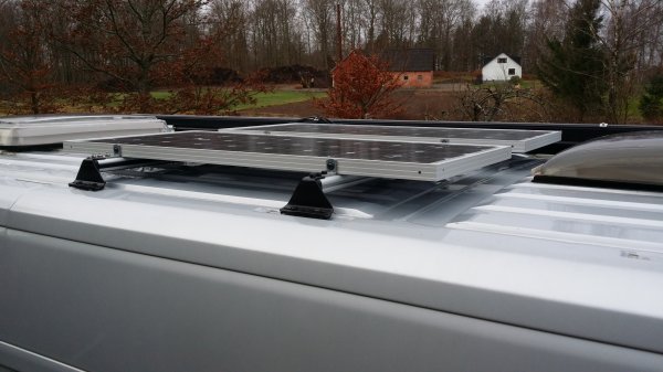

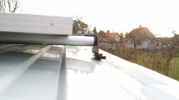

Nu har dagsljus och ledig tid inträffat samtidigt så här kommer bilderna jag lovade.
Det blev två 100W-paneler och Votronic regulator från Prevent.
Fästena till takbågarna fick modifieras med lite rätare vinklar för att kunna fästa profilen underifrån, allt för att komma så nära taket som möjligt.
Vill man utöka kan man lägga en panel på tvären längst bak :D

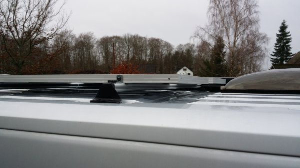

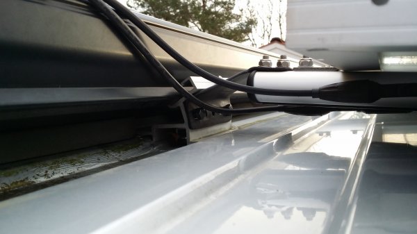

Hej igen, igår kom förståss den där gamle gubben med vitt skägg o röd mössa så då blev det inte tid till att ta nåra bilder. Lyckades idag dribbla mig förbi övriga familjemedlemmar (fortfarande under påverkan av julmaten :) ) och tog några bilder.
Bilderna är tagna från takluckan. Första bilden visar det anpassade fäste som sitter i konsollen till markisen, andra bilden visar hur dom tre andra ser ut, dessa tre har fått rakare vinklar för att kunna fästa profilen undertill istället.
När jag bockade plåtfästena så flagnade färgen av på vissa ställen och där slipade jag rent och sprayade med Biltemas metallskyddsfärg. Kvar att göra är att lägga kablarna i lämplig kanal sen är jag färdig med detta projekt.

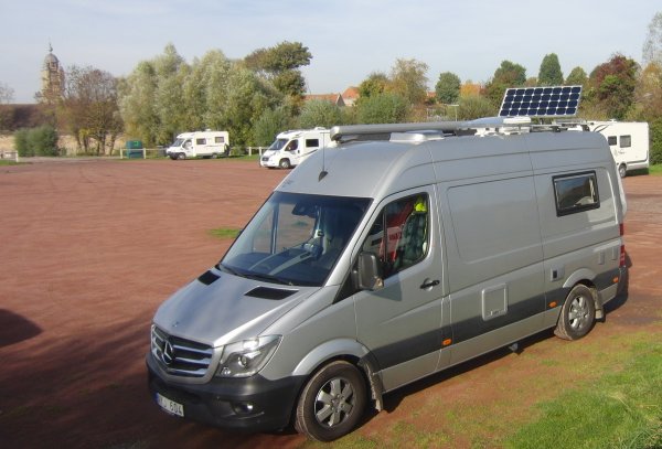

Om du ska få panelen att "snurra" då behöver du en "platta" som man har på snurrfotöljer (t.ex. i din HB). Jag skaffade en barstols-snurra på ett företag som sålde allt inom bygg. Med alla kablar anslutna är det omöjligt att "snurra" 360°, med det går bra med 180°. Detta innebär att solcellspanelen bör kunna "vippas" framåt eller bakåt, då får du tillgång till alla grader & vinklar. Allt monteras sen mellan 2 takbågar (som du redan har gjort och vilket blev jättefint).
När jag väl var klar med allting och allt fungerade alldeles ypperligt, då dök nästa fråga upp: STEGEN!?!?! Den hade jag inte råd att transportera (vägde 8kg) utan gjorde så att jag kunde "klättra" upp genom takluckan och därmed nå justeringsskruvar.
Voila, allt var klart och fungerande... ...men var det värt allt arbete? Hur ofta har jag använt panelens "vridning", ...en gång!
