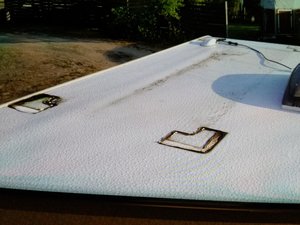

Påbörjade resan Puttgarden till Celle, med solpanel på taket. Vid ankomst var den borta...
Endast en lös sladd var kvar. En solpanel limmad och monterad av "Tumbo".
2,5 år fick den vara med. Bara att köpa en ny.

Det samma hände mig också på väg till Tyskland för några år sedan. Solpanel nymonterad på verkstad blåste av på E4. Hörde något buller från taket. Trodde det var den strulande TV antennen, men när jag stannade på en parkering senare saknades solpanel med fästen och allt. Limmet satt kvar på taket. Montören hade sannolikt missat att rengöra aluminiumprofilerna före montage. Företaget monterade en ny panel och inget tillbud rapporterades i media. Tur i oturen.
Montert den veien ville jeg brukt de lange festene for å slippe vindpresset på undersiden av panelet. Hjørnefestene er enkle og greie i bruk, men de har litt liten limflate så en må sørge for god rengjøring og helst primer for limet. De lange dekker hele kortsiden på panelet og fjerner vindsuset under panelet.
Av bildet ser jeg at det nærmeste festet ikke har vært trykket godt ned under herdingen av limet og dermed har mindre styrke - ser ikke godt nok på de andre festeflatene hvordan de satt.
Selv belastet jeg panelene over natten etter montering for å være sikker på godt feste, og både tak og feste rengjort og rubbet opp litt med sandpapir i flatene før priming og rikelig med lim. Utenfor limsonen brukte jeg maskeringstape og glattet limet langs festet før jeg fjernet tapen.

Det är skrämmande att en husbilfirma gör så undermåliga jobb,dålig rengöring/primer i kombination med för lite lim,dessutom tar dom duktig betalt för detta.
När gjordes jobbet,det krävs att limmet härdar i minst 5 plugrader ett dygn helst varmare.
