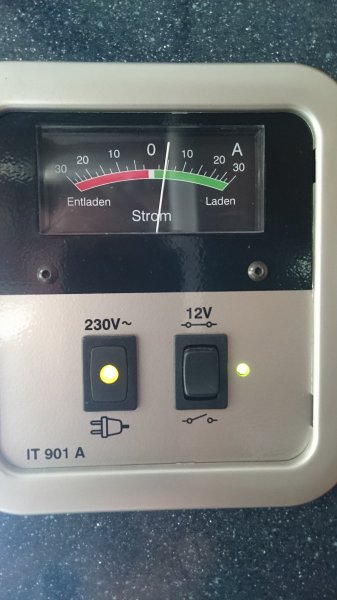

Jag menade mellan 3 och 5A, har analog visning med lite grov visning så jag syftade :oops:
Allting är monterat när bilen var ny, så min tanke är att, ifall det går, byta ut nuvarande Schaudt LR1214 mot en LRM1218 (MPPT), det kan väl bara bli bättre :confused:
pågående laddning just nu med 230V ansluten

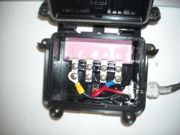

Jag har ett tips om att dioderna inte har någon funktion utan kan tas bort. Eventuellt genom att jag byglar i stället.

Sv: SOLPANELEN LADDAR DÅLIGT
Nej, det är olika sektioner i panelen som är seriekopplade. Om en del skuggas ska dioderna leda strömmen förbi den strömlösa delen, och på så sätt fortfarande ge ström. Troligen har denna 36 celler vilket utan belastning i sol ger c:a 21-23 V. Om en del skuggas eller blir avbrott i får du bara ungefär 14 V. Alltså inte nog för att ladda men för att driva en enhet med lägre spänning. Om du mäter över dioderna så ser du vilken del som inte fungerar= nästan noll spänning. Om det blivit kortslutning i en diod är spänningen helt noll där. Visst kan du ta bort dem om du vill men inte kortsluta...
Nu har vi lossat dioderna och mätt motståndet i ena riktningen till nästan 280 Ohm så de verkar in direkt trasiga.
Beteckningen är RM3C och därunder 3H.. (två stora punkter)
Du kan inte mäta dioder med en Ohm-meter. Den ger för lite ström för att dioderna skall leda. Dessutom har de inget "Ohm-värde" som talar om ifall de är OK.
De flesta multimetrar har ett speciellt läge för att mäta dioder, och då visas oändligt när dioden är backspänd, och att den leder i framriktning (då brukar instrumentet pipa).
Hej, du har både rätt och fel. Man kan konstatera om dioden är felande eller ej med en Ohm-meter, däremot är resistansen ointressant för den beror på spänningen från instrumentet. Det var alltså fel av mig att nämna 280 Ohm.
En diod kan antingen gå sönder genom avbrott eller kortslutning, och båda felen går att detektera med en Ohm-meter.
Lägger mig också i debatten om man kan mäta upp en diod med ohmmeter.
Har man ett äldre vridspoleinstrument går det utmärkt, ska visa mellan 15-200 ohm (beroende på instrument och typ av diod) i framriktningen och reverserar man sladdarna och mäter i backriktningen ska det visa avbrott.
Med ett modernt elektroniskt mätinstrument brukar det inte funka att ohmmäta (ger för låg spänning föra att dioden ska leda) men som Wizzard skriver så finns det då ett mätläge för dioder och andra halvledare. Då man använder detta så visar instrumentet ca 0.6 V i framriktningen (diodens framspänningsfall) och OL i backriktningen när dioden är hel
Jag var just ute och kollade och använde ett elektroniskt instrument (Fluke), på Ohm-mätning så visar det en massa Mega-Ohm i båda riktningar.
Använder jag diodläget visas OL (overload) i backriktning och 0,5 Volt i framriktning. (spänningsfallet över dioden).
Det vanligaste felet är kortis, som oftast slår ut en säkring. Därför behöver man då inte löda loss dioden vid en snabbare felsökning där säkringen gått. I detta fall är ju möjligt att resistans och backspänning ändrats om än mer ovanligt.
Vi använde ett nytt instrument utan diodtest från Biltema (119:) och fick en tydlig indikering ena, men inte andra hållet på alla 9 dioderna. Samma sak hände med andra helt nya dioder som inte tillhör solpanelen.
Dioderna sitt fast med skruvar så de går enkelt att separera som tidigare bilder visar.
Det finns så vitt jag vet inte två säkringar i solpanelens kopplingsbox. Och jag får ju fram halva spänningen.
