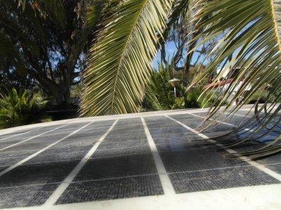

Jag träffade en husbilsåkare i Portugal för några år sedan. Han hade tunna solpaneler limmade direkt på taket.
Han hade problem med fukt där kabeln var ansluten i panelen.
På husbilstaken kan det bli vattensamlingar om bilen lutar litegrann.
Och det klarade inte det fabrikatet han använde.
Men dessa kan ju vara bättre, för idén är bra.
