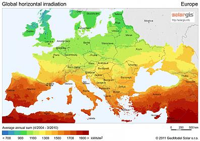

Hej igen.... jo jag kom att tänka på en viktig sak... när man anger panelens parametrar då utgår de i från en solinstrålning på 1000W/ m2 .... men här nere (Kreta) har vi nästan det dubbla (se bilden).... så nu undrar jag om man har nästan det dubbla i instrålningen.... får man då ut mer än vad de anger i panel informationen som tydligen bygger på 1000W/m2...
Jag antar att du menar panelens maximala effekt och då är svaret:
[FONT="Verdana","sans-serif"]Nej! Det förhåller sig till och med så att för mycket sol visserligen inte behöver skada solcellen men den värms upp i onödan. Den ökade värme försämrar elektronernas rörelseförmåga.[/FONT]
[FONT="Verdana","sans-serif"]Utan att bli allt för fysikaliskt kan man, lite förenklat, säga att en viss mängd fotoner från solljuset avger sin energi till elektronerna i kiselplattan och skapar en elektronnivåskillnad (spänning) som är maximerat för varje cell. Effekten kan inte öka med mera sol men väl med fler celler.[/FONT]
[FONT="Verdana","sans-serif"]Elektronerna rör sig snabbare ju kallare det är. För många fotoner skapar alltså bara mer värme och gör att effekten minskar. Om cellen kyls arbetar den gynnsammare.[/FONT]
[FONT="Verdana","sans-serif"]Över tid räknat är det självklart en fördel att ju längre ljuset belyser panelen ju mera energi kan den producera.[/FONT]
[FONT="Verdana","sans-serif"]Om solpanelen höjs lite från underlaget kan fartvinden, när du kör fort med utombordaren, kyla panelen något men knappast när temperaturen ökar på Kreta då luften kan bli >30gr.C.[/FONT]
[FONT="Verdana","sans-serif"]Ha i åtanke att sommartid kan panelens baksida bli mycket varm, särskild på Kreta.[/FONT]
[FONT="Verdana","sans-serif"]Behöver jag svara din tvillingbrorsa också?:D[/FONT]
[FONT="Verdana","sans-serif"]Julian [/FONT]
