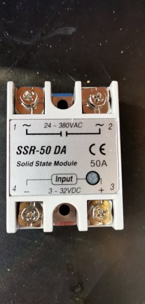

Som många säkert vet så är jag ingen elektriker, men jag tycker för det mesta om att "pilla" med el...
Nu har jag köpt två solid-state relän....
Efter test så inser jag att det var inte så enkelt som jag trodde... Då inget händer när jag kopplar 12v på den sida av reläet som sköter till och från...
Sänder med en bild på reläet... Och är tacksam om någon kunnig kan förklara lite om solid-state relä, och om de går att använda i en HB, isåfall hur...
Kan problemet vara att det är ett dc/ac relä?
Tusen tack på förhand. .
På Input borde 12V DC fungera om du har + o - rätt. På andra sidan behöver det vara minst 24V AC så det fungerar nog inte med DC om det var detta du tänkt slå av o på.
Okey... Jag såg efter köpet att det var AC på brytsidan men tänkte att det fungerar kanske ändå.. :rolleyes:
En undran... Måste brytsidan också vara inkopplad för att ett solid-state relä skall fungera?
Det här reläet används främst till resistiva laster t.ex. värme. Växelström 24-380Volt. Regleras med likspänning 3-32V.
Eftersom det är AC sekundärt så är det säkert nollgenomgångstyrning på sekundären så det fungerar inte med DC.
Och då borde symtomet vara att det går att slå till (=ström flyter på AC-sidan) men inte från, eftersom dis DC last inte går ner till noll volt. Om du gör ett kort avbrott på AC-sidan när det inte är spänning på DC-sidan kommer det att vara frånkopplat läge när du återansluter på AC-sidan.
