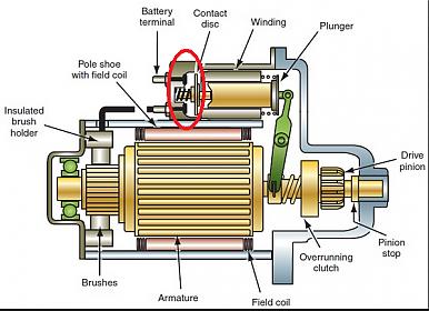

I min ungdom startade man emellanåt genom att kortsluta mellan batterianslutning och lindningen på startmotorn när kontakterna i Solenoiden var brända. :)
Hittade en bra bild på nätet.
