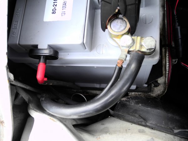

Igår fick jag stopp på resebilen i Stenungsund. Två gånger fick jag starthjälp av andra bilister och båda gångerna startade bilen direkt.
Batteriet är slut tänkte jag och och for iväg till Biltema i Uddevalla och köpte ett nytt batteri på 100Ah och för att kunna starta bilen där så kopplade jag det nya batteriet till startbatteriet med startkablar. Ingenting hände så jag synade startkablarna och det fattades metall i käften på den ena. Aldrig använda tidigare, inköpta på Biltema för något år sedan, ingen idé att reklamera, köpte nya för 79.90 och lyckades faktiskt få igång bilen.
Idag på förmiddagen knödde jag in det nya batteriet i bilen (trångt) och vred på nyckeln. Ingenting! Jag tyckte pluspolen satt lite slarvigt och smärglade polskon och skruvade dit den igen. Ingen skillnad. Efter ett antal försök, där små knäppningar kunde höras, så drog startmotorn plötsligt igång motorn. Stannade motorn, försökte starta den en gång till, lika dött igen, bara små knäppningar.
Giv mig styrka någon eller ännu hellre en förklaring på detta!
PS. Det gamla batteriet inköpt i Santa Pola för 4 år sedan har jag mätt lite på och det tycks vara i toppform så batteribytet var tydligen helt onödigt.
Sv: Solenoiden eller kolen eller jordfel eller spökar det?
Första åtgärd: Dyk ner under huven och kolla jordkabeln från batteriet och ned till ramen. Den brukar vara fäst med en kabelsko. Ryck i kabeln!

Jag gick ut och ryckte i kabeln, som du skrev. Bilen startade och det fortsatte så vid flera startförsök. Tack Esbjörn! Du är härmed utnämnd till min förste chefsideolog, åtminstone när det gäller elektriska ting! :)

Nästa åtgärd: Lossa kabeln och se till att all oxid är bortskrapad. Har du tillgång till en kraftig lödkolv, så löd fast kabeln till kabelskon och skruva sen fast i ramen.

Den svarta stora runda kabeln går nästa rakt ned till ramen/balken i botten. Där sitter den fast med en kabelklämma. Detta är lite lurigt, eftersom kabeln är avskalad en liten bit och blir då jordad. Kabel går sen vidare till startmotorn (om jag minns rätt)

Så här gjorde jag köpte en jordfläta med hål i varje enda monterade den ena sidan på -polen den andra i en bult för batterihållaren =(lika med jordning i karosseriet).hade även problem med temp mätaren som visade 100gr.Du kann även ta en startkabel från minuspolen till en bult på motorn så ser du om det är dålig jord

Kolla så det inte är glapp vid plus-polen till startmotorn.Min tidigare husbil förde ett eget liv vad gäller start. Alla pratar bara om jordkabeln, men det finns även en plus-pol på startmotorn. Jag hade nere min startmotor 3-4 gånger och testade med startkablar kontakt ibland och ibland inte.Till slut kom jag på att det var plus-polen som spökade.När jag drog åt den ordentligt så
krånglade den aldrig mer ( Bara ett tips)

Däremot lyckades jag få en annan HBK-medlem Örjan att kravla in under husbilen för att göra rent vid anslutningarna till solenoiden och startmotorn. (Jag har nog fyllt min kvot där nu!) Dags att göra något i gengäld snart.
Hur som helst, nu fungerar det! Motorn startar som i fornstora dar. Jag undrar hur länge denna lycka varar men motorn har startat glatt och villigt efter rengöringen! Krypströmmar, dålig kontakt m.m. kan ha varit orsaken till problemen.

Ofta räcker det att klämma till flatstiftsanslutningen på solenoiden så det blir ordentlig kontakt där.
