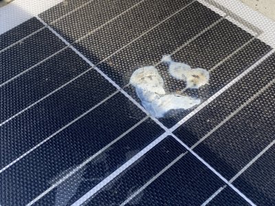

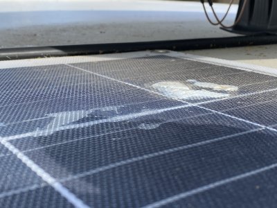

Jag har två nymonterade solceller. Upptäckte när jag tvättade taket att jag fått (trodde jag) en jättestor fågelskit på den ena panelen men vid närmare titt såg jag att något hänt med panelen. Förutom den vita ”fågelskiten” som är lite upphöjd o ojämn ser det ut som ytskiktet släpp. Jag ska få en ny men undrar om någon i klubben vet vad det kan bero på?

Dom där tunna elastiska blir lätt gör varm när som limmas på tak. Det är en värmeskada.
För att undvika detta limmar många fast cellen på kanalplast och sen på taket.
Annars är det enklare att sätta dit en solcell som har metallram. Dom blir inte lika varma och har mycket längre hållbarhet

Dessa är limmade direkt på takets glasfiber, gör det ngn skillnad?
Enl firman skulle dessa paneler ha god kvalitet och de har bara bra erfarenheter påstår de. Detta fel har de aldrig haft tidigare

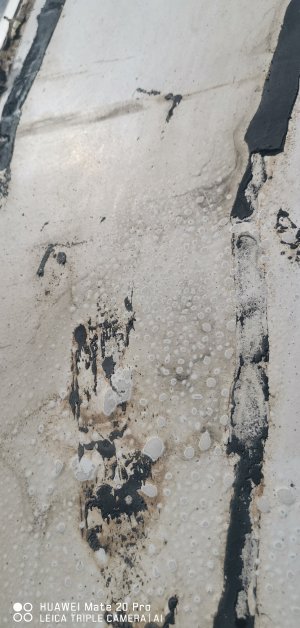

Jag tog bort flera paneler som var limmad på mitt hb tak, eftersom de gav väldigt lite.. Det var inte enkelt att ta bort dem för jag hade använt ett lim som verkligen höll...
Men det som sen var jobbigast var när jag såg alla bulor i glasfiber taket där panelerna hade suttit...
Värmen från panelerna (kan bli över +80°) och detta får glasfiber att reagera och svälla... Hela taket var jag tvungen att slipa ner och måla om...
Idag varnar jag för att limma tunna paneler på glasfiber taket på en husbil...
Jag har limmat till några vänner, men där limmade vi panelen först på kanalplast, och det verkar fungera bra...
Bilden visar bubblorna i glasfiber taket, det svarta är limrester
