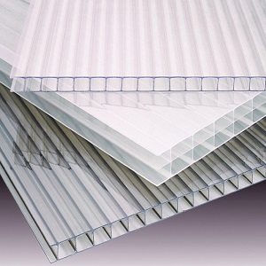

Jag har monterat tunnfilmspaneler på taket. För att få lite luft under dem limmade jag dem på taket med en kanalplast emellan vars kanaler var öppna i ändarna. Det gav en solpanel som vägde bråkdelen av de hårda panelerna med glas. Dessutom tål de att gå på om jag skulle trampa fel när jag någon gång är uppe på taket.

Hejsan, jag har ju inte själv monterat tunna solceller, men det finns ju två möjligheter att undvika en ev. kanalplastvisselpipa :p:.
Det går ju att montera kanalplasten på tvären, eller sätta en låg spoiler av ett aluminiumvinkeljärn eller en bockad rostfri plåtbit en bit framför kanalplasten/solcellen så man behåller ventilation men hindrar jätteflöde vid färd.

Jag la kanalerna längs med färdriktningen. Jag har inte hört något vindbrus eller visslande från dem. Förmodligen blåser det inte så mycket tätt inpå taket.
För att förbättra motståndskraften mot UV-ljus sprayade jag kanterna med vit färg. Kanske lite överkurs eftersom kanalplasten borde funka hyfsat med avseende på detta. De är ju trots allt gjorda för att ligga oskyddade på tak och växthus och dessutom är nästan hela utan täckt av solcellerna.
