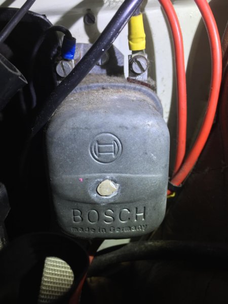

Den här lilla dosan sitter mellan batterierna just nu, kan det vara ett sådant elektroblock som laddar bodelsbatteriet från generatorn när startbatteriet är fullt? Har inte möjlighet att mäta med voltmeter just nu

Nödkoppling. Om ditt startbatteri är urladdat för att du glömt en förbrukare så är det bra att kunna ta ström från bodelens batteri och ladda lite. Det kan vara klenare kablar eller helt enkelt en påse med startkablar om du kommer åt med sådana.
Det på bilden skulle kunna vara ett skiljerelä modell äldre. Byt i så fall till ett sånt här BEP Skiljereläsats 12/24V 140A – Hjertmans.se En enklare version för halva priset finns på Biltema.

Under dosan på din bild i förra inlägget tror jag du hittar ett skiljerelä. Fungerar så att när din motor är igång så laddar bilens generator båda batterierna. När du så slår av motorn och laddningen därmed upphör från generatorn bryter reläet och därmed kandu bara konsumera ström från ditt bodelsbatteri. Fast läs i tidigare inlägg om radion.

Väcker denna tråd till liv igen! Nu har bygget satt igång på allvar, har inte riktigt satt igång med eldelen, men har delar hemma och planerat.
Ett frågetäcken som dykt upp är det här med elektroblock och skiljerelä.. Jag har en victron MTTP regulator och inget elektroblock.
Skiljereläet sitter väl mellan bo och startbatteriet och ser till att bo-batteriet får ta del av strömmen från motorgeneratorn när startbatteriet är fullt?
Fungerar det åt andra hållet också? Dvs att när bobatteriet är fullt så får startbatteriet ta del av strömmen från MTTPn?
