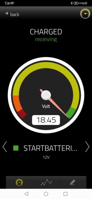

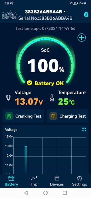

Jag köpte typ en sådan här...
Nu är det bara att kolla i appen hur bodelsbatteriet / startbatteriet mår.. :applaus:

Satte också en på solpanerna
