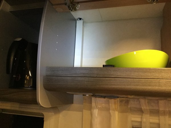

Sv: Solceller - håltagning
På min 2013 är genomföringen till parabolen längst in till vänster i skåpet höger om "kaffekokarutrymmet".
I samma genomföring kommer jag även att dra kabel till solpanel. Elcentral och batterier är ju direkt nedanför.
