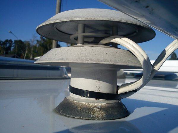

Jag tar vägen genom köksfläkten eller en ventil se bara till att ha en rejäl böj innan så inte vatten följer med ledning finns bilder på detta
    604,6 KB · Visningar: 38
