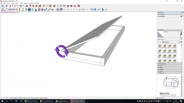

Projektet rullar vidare. Tänkte att någon annan kanske har nytta av min info.
Vet inte men tror att dessa blir bra. Har modellerat lite med skalmodeller och mätt så 100mm linear actuator (ställdon) klarar jobbet med glans. :spinny:
Produkt öppen sen 5 år med 64 beställningar och 4.9/5 stjärnor:
https://www.aliexpress.com/item/6mm...6.html?spm=a2g0s.13010208.99999999.262.w4C8SL
Modellerar lite i Google sketchup med det MSPhysics plugging som gör att man kan få rörliga delar rätt kul
