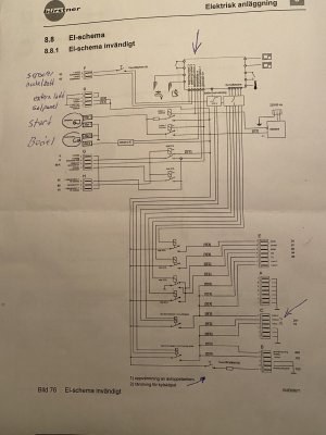

När jag tittar på elschemat ser det ut som att även startbatteriet skall få laddning från den solpanel jag redan har på taket, men osäkert eftersom startbatteriet verkar dräneras av stereon. ”Battery” kommer upp emellanåt om bilen stått några dagar-en vecka. På schemat syns ”laddrelä” och ”brytrelä” för startbatteriet.
Kanske räcker inte laddningen från solpanelen för att kompensera för dräneringen av stereon, (300 mA)…

Ifall din stereo förbrukar 300mA så skulle jag koppla bort den helt via en brytare.
En avstängd bilstereo förbrukar normalt <5mA.
Jag matar min stereo, aktiv bas, gps, backkamera, panel med extra cigg.uttag usb uttag V-meter från bobatteriet via en brytare.
ja, jag har köpt en brytare att montera på instrumentpanelens nedre del, vid säkringarna.
Jag antar att stereon drar ström bla för att hålla igång minnet för kanaler och något annat.
Stereon fungerar bra så det känns inte rätt att byta den, däremot att sätta in en brytare, tack

Koppla om stereon till bodelsbatterierna det har jag gjort å då inga problem med start batterierna ,kan bli lite kabeldragning som för mig som har bodelsbatterierna längst bak.
Dan Österlund
67
22854
Ja det är ingen dum idé.
Får titta på möjligheterna att dra kablar dit.
Mina bobatterier sitter i mitten av bilen och jag har dubbelgolv som borde förenkla.
