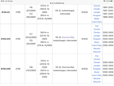

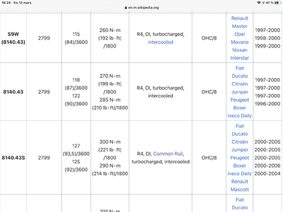

Jag har S9W 115hp i min bil, undrar hur svårt det är att få 122hp som i 8140.43? 8140.43S har ju 127 men den har ju commonrail så det är nog svårt.
Montreal
13.190
707
Den lilla skillnaden fixar du lätt på den motorn du har om den är i bra skick. Det räcker med att ge den lite mera bränsle, jag är bara osäker på vilken dieselpump den har, är det Bosch är det väldigt enkelt.
