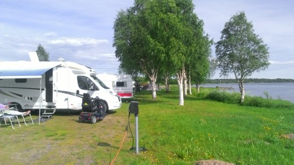

Har nu varit i norrland med min Snipe Pro Max. Bilden är från Kalix camping, funkade utmärkt. Vi var även till Gällivare, men där funkade inte täckningen för TRE. Det gäller att få en campingtomt med fri sikt åt söder.

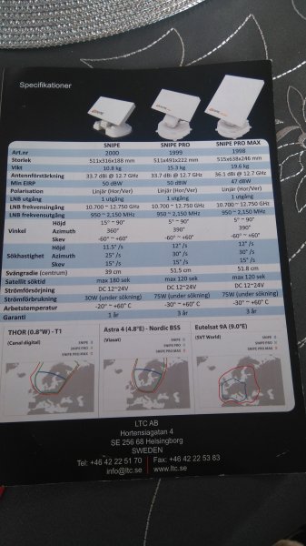

Jag undrar om ni andra med den lilla Snipen har samma problem som oss.
Vi är nere på Algarve kusten. Och för att signalen skall fungera måste ytan på den fyrkantiga antennen vara torr om vi skall få bra kontakt med eutelsat 9A o och svt-world.
Då vi har mycket dagg på kvällar och nätter så hackar det.
Som tur är har jag monterat Snipen så jag kan nå den från takluckorna och torka av den.
Då fungerar det.
Har försökt att vaxa ytan, men det räcker inte, signalen är för svag här när den är blöt.
För övrigt har det fungerat nu ett tag.
Jag vet att vi är strax utanför rekommenderat täckningsområde.
Krister.
