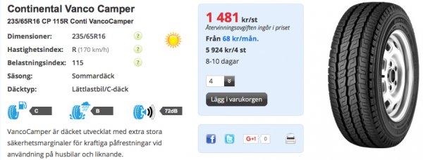

Vi har hunnit avverka 3 620 mil på 1,5 år (2 ggr Norge + 1 resa söderut) vilket tyvärr märks redan på däcken. Tack vore et tips från en av HBK medlemmar har vi bestämt oss för nedanstående däck: (OBS! hemmapris)
Det som tilltalar, förutom CP förstärkning, är "C" och "B" märkning samt 72 dB för ljud. Priset verkar vara OK för vår del och dimensionen stämmer överens med fabriksrekommendationer.
