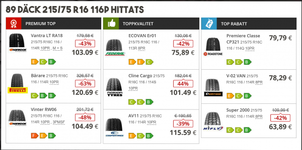

Efter 6500 mil börjar det bli dags att byta 16" sulor till husbilen. Har nog max 4-500 mil kvar på dem. Är det någon som har kläm på om man ska köpa dem i Spanien eller Portugal? Eller ska jag vänta till Tyskland på väg hem?

Hmm! Inga svar? Hittade dessa priser i Portugal. Nu ska jag undersöka lite i Spanien och Tyskland...

Behöver du verkligen den bärighetsklassen? 115 tål ju minst 1250kg. Själv vill jag ha lite marginaler, men för starka däck kan kännas stumma förrutom att de är också dyrare...
Jag tror att du har framaxelvikt kring 1800kg, vilket skulle indikera att 108 bärighet räcker. (samma som min)
Vilket som, jag tror att Tyskland säljer färska däck, de har ju lite omsättning och inte minst kräsna kunder...

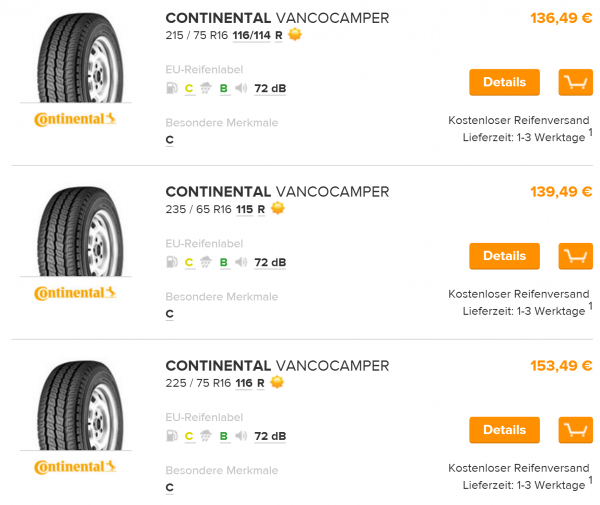

Vi har hunnit avverka 3 620 mil på 1,5 år (2 ggr Norge + 1 resa söderut) vilket tyvärr märks redan på däcken. Tack vore et tips från en av HBK medlemmar har vi bestämt oss för nedanstående däck: (OBS! hemmapris)
Det som tilltalar, förutom CP förstärkning, är "C" och "B" märkning samt 72 dB för ljud. Priset verkar vara OK för vår del och dimensionen stämmer överens med fabriksrekommendationer.
