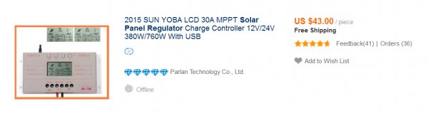

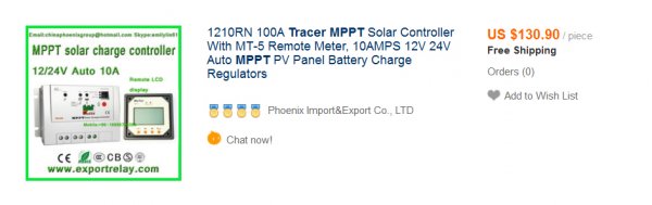

De här två använder jag. funkar fint! Jag handlade på Aliexpress. Finns nog på ebay också.
Tracern finns för högre strömstyrka (A) också men jag har bara en 100-wattare till den regulatorn.
Visa bilaga 101108
Visa bilaga 101109
Har för mig du har den vikbara solpanelen Jappe, tittat lite lagom "vill ha" på den. Använder du någon av dessa regulator till den?

Ja, f.n. har jag Sun Yoba 30-ampèraren till den vikbara. Jag har en 110-wattare på taket med en "gammal" Max Power NPPS MPPT som fungerar utmärkt. Den andra 100-wattaren har jag en Tracer MPPT till. Två av varandra oberoende system där det ena enbart används till ett 12-voltsuttag för dator och TV m.m.. Ingen risk för tjuvströmmar.
Sun Yoban fungerar också som reservregulator om det skulle behövas.

Tack för svaret, två frågor till: Nöjd med Sun Yoban eller finns behov av uppgradering om du utökar belastningen? Den kostar en tredjedel av tracern, tycker du att det är i linje med vad dom levererar?
Sv: Snabb fråga om batteriregulator
Besvärliga frågor. Jag har inte jämfört dem så ingående. Alla fungerar bra!
