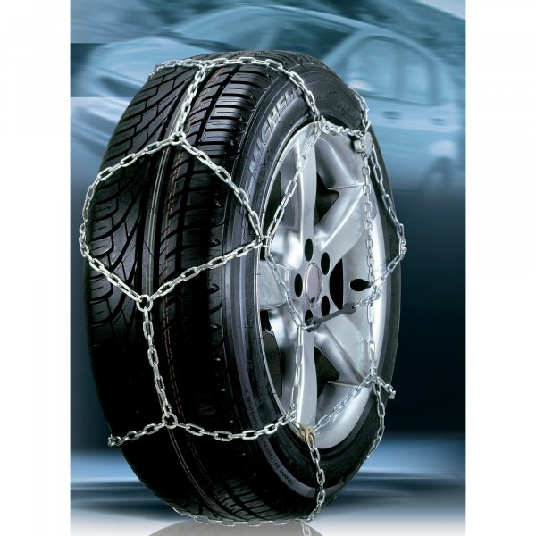

Nu är du på rätt spår. Köper du kedjor av den modell som på bilden så går det ju hur bra som helst förutsatt att dom inte tar i hjulhus & skärm när du svänger.

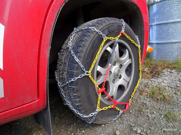

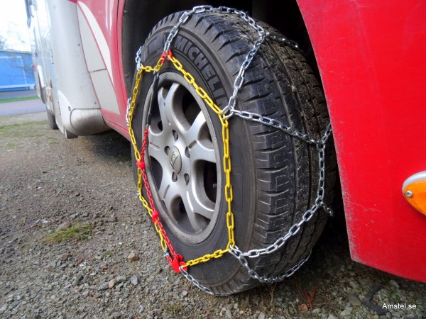

Vad är problemet?
Om kedjan tar i fälgen någonstans är kedjan för stor! Köp mindre! Köp det som passar däckstorleken!
Biltemas kostar bara 200 kr för 2 st! Dessutom: Bäst i Test enligt Teknikens Värld!
Kedjorna på bilden sättes på, på mindre än 2 minuter per hjul om man har tränat minst en gång. Jag har använd dem en gång i snö på sex år! Då välanvända pengar! Skadar absolut inte fälgen! Den röda spännkedjan ligger 20 mmm från fälgen.
Inget jag skulle vilja vara utan vintertid eller i Alperna, Pyreneerna eller vilka jäkla berg som helst!

Vad är problemet?
200kr.!!! Billig försäkring!
Julian

Dom på bilderna sitter på mina sommarfälgar, 215/70R15, Biltema-nr. 37-127 De sitter något bättre på mina vinterhjul (plåt fälg, samma däckmått men ändå något bredare och högre).
Skulle tro att de även passar till 16" hjul som ofta har ett något lägre däck (65)
Nr. 37-126 är egentligen till 15" däck. Kan bli lite väl krappt kanske?
Det är så länge sedan så jag minns dåligt men jag har ett svagt minne av att jag provade 37-126 först men tyckte att de var för små och bytte till 37-127
Köp båda! prova och lämna tillbaka det som passar sämst! Enkelt!:)
Julian
