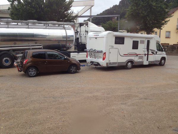

I USA är de mycket vanliga, de som åker upp i bergen exv har Jeepen på towbar efter sig. Men i Sverige är de rätt oanvändbara då de fungerar bättre och följsammare ju fortare man kör, medan här i Sverige går lagstiftningen stick i stäv med funktionen och begränsar hastigheten till bogseringsreglementet. Går det för långsamt är det lätt att det knyter sig, då måste man springa ut och ratta om i följebilen. Hjulen måste snurra för att svänga med, ju fortare desto följasammare.
Såg dem användas i Frankrike i sommar:
    3,2 MB · Visningar: 53
