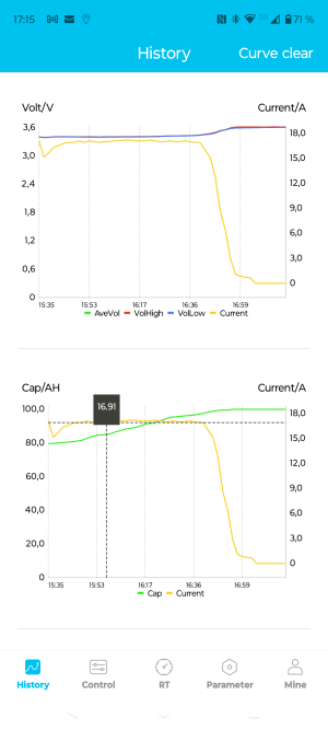

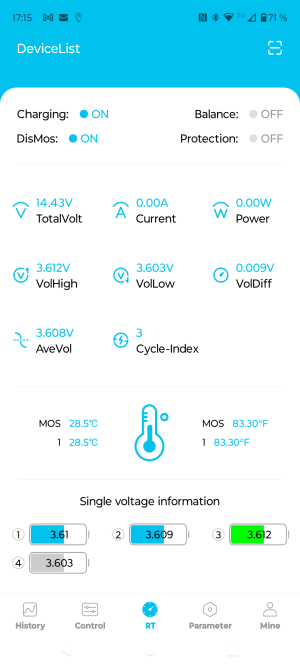

Jag kopplade på en volt och ampermätare på startbatteriet för att se hur laddningen uppförde sig under färd. Resultatet blev 14-14,3 volt och 15-15,5 amp med kylskåpet på och av under en 50 mila färd. Båda batterier var laddade innan färd.
Jag tänkte faktiskt att prova ett lifepo4 batteri utan dc-dc boster och med anledningen av mätresultaten. Kanske laddar den inte fullt men vi har klarat oss bra med ett AGM hitentills.
Vad säger ni som kan och kanske har provat utan dc-dc
