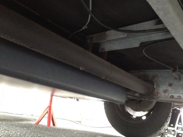

Hej! Blir inte riktigt klok om detta är smörjnipplarna till bakaxeln eller om jag har en en "smörjfri bakhjulsaxel"? Är detta skuvarna som jag ska skruva bortför att kunna smörja?

Nej, du behöver inte skruva bort någonting, nipplarna nipplarna finns allt där längst ut på insidan rambalken (mina satt på ovansidan). Det är lättast att hitta dom om man kryper under med en ficklampa & tittar. Tänk bara på att hjulet skall hänga fritt från marken så att fettet fördelar sig runt om axeln. Det har sagts att man skall pumpa in fett tills det tränger ut vilket är felaktigt enl. AL-KO. Följden blir bara att man fyller hela axelröret & det går åt många tuber i så fall. 3 -5 pumptag skall räcka.

Ok. Då får jag krypa under HB i morgon. :swoon: känns sådär att krypa under några ton men vad gör man inte för pärlan:twitcy:

Nu blev jag osäker? Vad är det för axlar jag har? Ska jag smörja eller inte?.....:wideeyed:

Ja det blir att krypa under och leta efter något som kallas smörjnipplar...spännande! Först smörja sen tvätta fönsterna på huset, annars så jag smörj av frun:twitcy: tack för alla svar!!!!!

Axeln smord och fönstren rena efter att den gula maskinen gjort en toppenjobb:yes: tack för all hjälp!!
