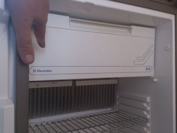

Har just bytt husbil och behöver åtgärda ett par saker.
Luckan till frysfacket är löst och ramlar ner när man öppnar kylskåpet. Jag misstänker att det måste sitta någon fjäderanordning på insidan. Hur fixar jag detta?

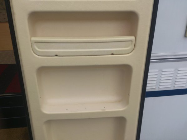

Problem två är att det saknas en del till facket i dörren på insidan. Var kan jag hitta ett sådant? Bilen är en Chausson Welcome 35, årsmodell 2000.

för övrigt är det bara dom som tillhanda håller delar till electrolux,,lycka till,,
sdressen står i telefonkatalogen,,
Sv: Småfel
Elektrolux / Dometic er stedet for reservedeler. Du trenger nye hyller i dørren og deler for å fikse dørren på frysen - teddi ga et meget bra tips om hvor du kan skaffe alle disse prylene. Tipper selv at plastakslingen i frylukkan er knekt av.
Sv: Småfel
Det är förmodligen tappen i gånglederna som kuggat över i anliggningen i luckan. Om du bänder försiktigt mellan nederkant av luckan och gångledens infästning i väggen får du bort luckan. Ta sedan och stick in gånglederna i väggarna igen med den långa delen riktad framåt. Luckan monteras sedan i stängt läge. Tryck nu upp dom långa delarna på gånglederna uppåt, med en mejsel, till dom klickar i läge. Du har nu spänt fjädrarna i gånglederna så att luckan förblir stängd.
Lasse som monterat tusentals luckor på E-lux i Motala.
Sv: Småfel
Det var en gångled som hade spruckit. Jag har beställt nya. Tack LasseN för beskrivningen. Det var lätt att demontera och blir en barnlek att sätta ihop igen.
