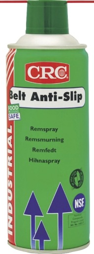

Det här kanske hjälper
Jag har inte provat eftersom det är så trångt så att man inte kommer åt & om det skulle hjälpa så tar man ju bara bort symptomen inte grundorsaken.

Remvax tror jag inte på, behandlar symtomen men inte orsaken.
